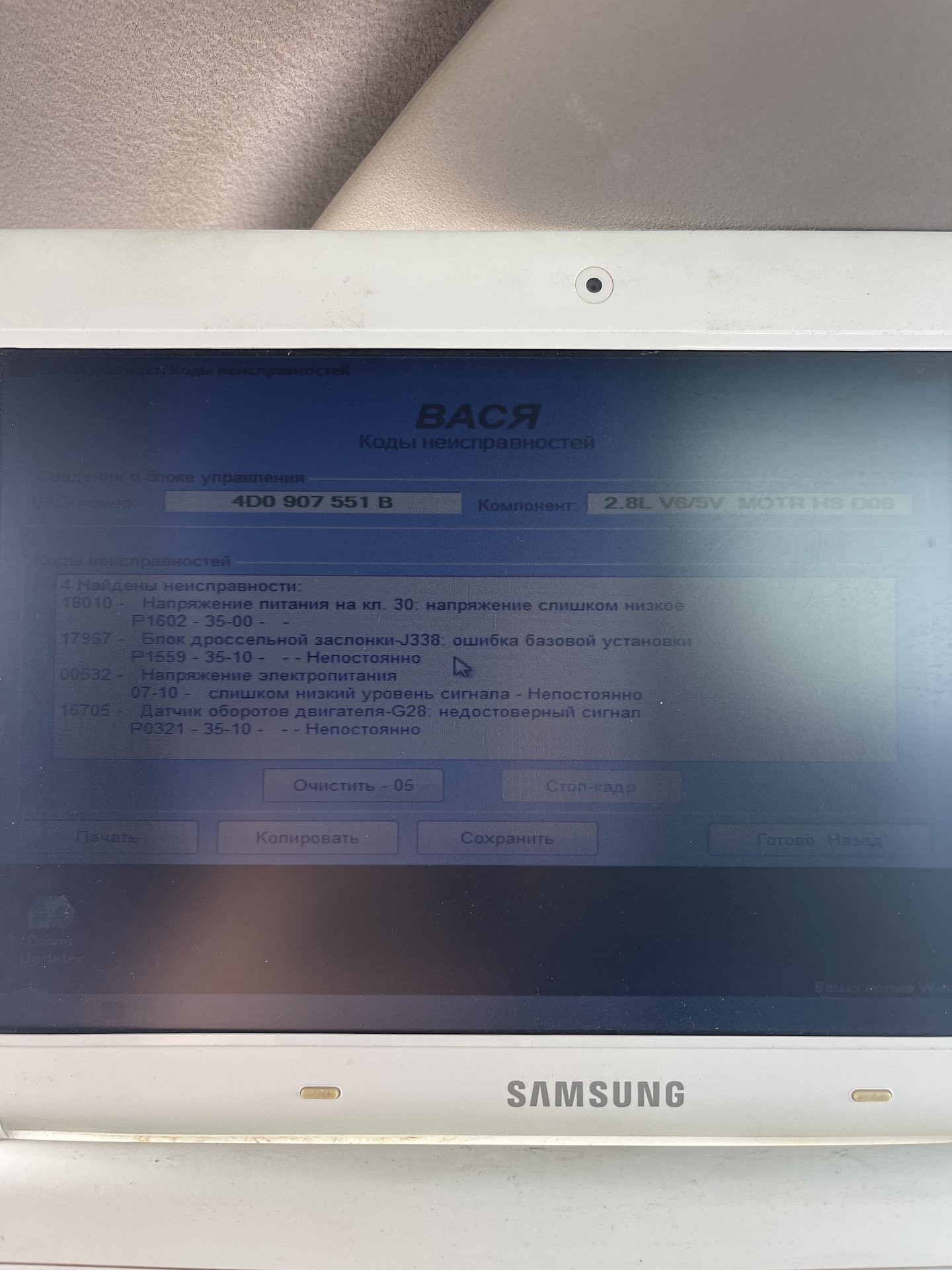

Ребята нужна помощь электрики разводят руками либо посылают на 3 буквы. Проблема редкая на просторах интернета подобной проблемы я не нашел перекопал все ну не смог найти подобного описания даже. В общем , началось все уже давно год назад примерно. При езде зимой еще заметил может ни с того ни с сего отключиться печка тоесть.. блок работает все горит,но мотор печки просто мертво встает,произойти это могло просто так резко при езде по городу. Естественно когда лазил в интернет был банальный ответ умирает мотор печки замена щеток и так далее.. при этом когда печка вырубается на блоке климата бегает ползунок вверх вниз постоянно, как бы увеличивает обороты на максимум и убавляет, то ли пытается включить ее, то ли просто изза глюка этого с ума сходит. В общем мучался я мучался так и не решил . Проблема уходила отключением зажигания и перезапуском мотора. Бывало приходилось подождать минут 5 потом заводишь и норм все как ни в чем небывало. Потом проблема на время ушла. Сейчас лето проблема вернулась но уже более страннее. Первое изза этого глюка у меня сгорели мозги гбо, потому что происходил этот сбой и у меня отключался газ отключался климат и газ перепотключался автоматически, а климат приходилось перезапускать выключением включением зажигания. Блок гбо я купил новый стоит не мало. Сейчас езжу с этой же бедой по городу, еду все идеально ни провалов ни дерганий вообще ничего, происходит сбой у меня срабатывает отключение газа само переподключается в этот же момент тухнет печка при этом все лампочки на блоке климата горят. Самое интересное горит снежинка, кондер работает в этот момент,но вентилятор печки нет, но если отключить кондер вентилятор начинает дуть, включить кондер то вентилятор перестает дуть, дальше в этот же момент отключается магнитола тоесть тоже все горит но она замолкает. И все это исправляется выключением и включением зажигания просто грубо говоря перезапуском. Проблему я бы может и решил была бы она стабильная но как найти причину когда это происходит в момент в долю секунды и потом все норм. Машина едет все работает кроме печки я не знаю как искать это помогите кто что думает? Газовик выдвинул версию скачка напряжения потому что заметил вроде как это происходит когда даю нагрузку внатяг типа на малой скорости на высокой передаче начинаю разгон. Но что то мне кажется тут дело не в скачке это ж какой скачок должен быть я хз, да и происходит это произвольно , супруга заметила что это может быть на повороте говорит у тебя когда поворачивает такое происходит, хотя это происходит и по прямой. В общем я уже не знаю…. Массы я все почистил, был вариант что отходит масса. Еще думаю может какое реле? Но если реле печки то причем тут гбо? Почему гбо отключается? Как будто срабатывает защита. Может правда скачок? Если скачок то какой ? От высоковольтных проводов? Или от генератора? Я могу поездить с включенной камерой что бы поймать этот момент могу снять видео но вот думаю поможет ли это видео более подробно понять суть проблемы людям которые понимают.. момент поймать не так уж и просто Машина а6с4 мотор 2.8 аск

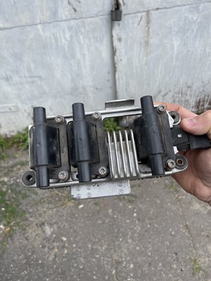

Сейчас взял новую катушку . Не в смысле другую новую а в прямом смысле новую из магазина поменяю попробую но у меня очень большие сомнения что в ней дело катушка новая проехала км 10-15 потом года 2-3 лежала в гараже
у тебя где то перетерло провода когда резко ускоряешься (мотор на подушках шевелится)контакт теряется . я бы смотрел развязку стартер-генератор и их клеммы на изломы
Был очень сильно окислен провод 5-го цилиндра в разьеме когда вытащил аж высыпалась окись. Контакт в катушке самой сильно зеленый только на 5-й цилиндр. Разьем провода почистил поставил новую катушку сейчас попробовал так же проехать в нагрузку пока сбоя небыло. Что то как то странно ну не может изза провода так быть ведь
