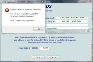

    Подскажите, пожалуйста, при попытке регенерации выдает ошибку (см.скрин)
    A6 C6 рестайл.
    Это из-за китайского шнурка?

    Не факт, пишет, что код не принят контроллером.

    Удивило, что поиск не находит похожей проблемы ((
    Может надо в какой-то секюрити режим для кодирования войти?

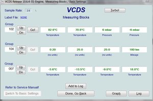

    Сажевик есть и визуально и по компу:

    На ресталинге не сделаешь принудительную регенерацию.
