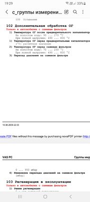

    Audi a6 c6 3.0 tdi CDYA
    3-е окно там все норм, все меняется, речь шла за 4-е, там - 6, но в расшифровке про это окно ниче не сказано, вот и спросил, скока должно быть.

    102 я 4е окно разница в давлении

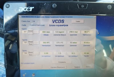

    Здравствуйте, тут новенький , произошла ошибка P2002 на моторе 2.0 Tdi BRE и горит стиралька на приборной панели
    Думал сажевый забился , выезжал на трассу прогонять машину для прожига, ничего не помогло , после чего заменил фильтр на новый , датчики тоже поставил новые , ошибка продолжает гореть , там ещё есть ошибка P145D которая появилась после замены
    Прочитал за это все на форумах по P2002 не нашел информации , думаю нужно прописать программно что в сажевом 0 сажи и говорили должно уйти , если кто знает как помочь был бы рад ответу
    И как быть с этим датчиком пока тоже не знаю

    005213- датчик температуры после сажевого фильтра. Замена.

    Не могу с вами согласиться , менял датчики все полностью , если кз на плюс думаю где-то обрыв в цепи но главная проблема это P2002 , пока даже не смог найти информации как залезть в кодирование для сброса параметров сажевого фильтра
    Единственное не знаю влияет ли он на возникновение этой ошибки или нет

    Для мотора 2,0 могут отличаться номера каналов!

    Датчик прозвонил и впрямь 3 ОГ был с кз , заменил , по нему ошибка ушла

    Даже адаптация не потребовалась, просто почистил охладитель егр и ошибка ушла во время движения
