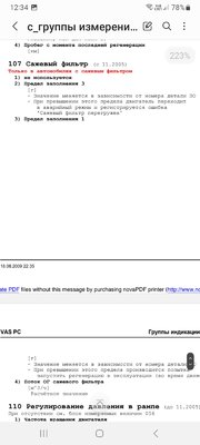

    103 группу не понимаю, впрочем и 107 тоже, потому как нет описаний к ним

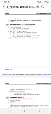

    Ну вот,когда значение будет 22,5 грамма у вас запустится регенерация,как раз в диапазоне 500-600км,в принципе так и должно быть.

    Единственное, 103 группа у меня было по другому,возможно от версии зависит,у меня вот этому соответствовало

    А смысл обнулять, если он забитый несгораемым остатком? По инфе, 360гр потолок, у меня 400гр, в гр104 окно 1
