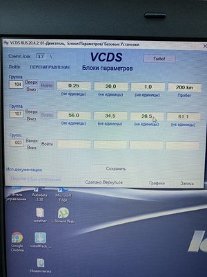

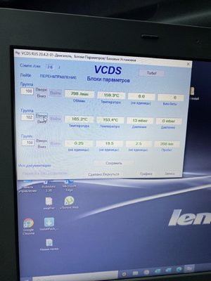

    добрый день вот показания 107 группы, подскажите что и в каком окне показывант?
      795,7 КБ
      71
  2. fima76
    fima76 Живу я здесь
    2 июн 2012
    3.127
    A6 Avant 2,7BPP07г
    2 е окно,при этих значениях регистрируется ошибка фильтр перегружен,двигатель уходит в аварию.
    3е окно предел заполнения при котором включается регенерация в движении.
    4е окно поток отработавших газов расчетное значение

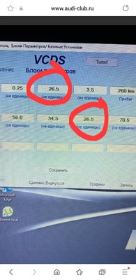

    добрый вечер, сегодня опять запах появился.. значит ли это что Это опять запустит регенерацию? но фактическое значение всего 3.5 грамма..
      690,1 КБ
      39
  9. fima76
    fima76 Живу я здесь
    2 июн 2012
    3.127
    A6 Avant 2,7BPP07г
    Она сейчас по расчетному значению запускает,оно у вас к 26,5 приблизилось
  10. Nick171
    Nick171 Участник форума
    30 янв 2013
    227
    A6 4F 2.7 TDI 2011
    вот и я про тоже, может где то обнулить надо? так как фактическое всего то 3.5 грамма..
  11. fima76
    fima76 Живу я здесь
    2 июн 2012
    3.127
    A6 Avant 2,7BPP07г
    Фактическое и расчетное это немного разные значения.расчетное берется из мозгов из количества сожженого топлива,а фактическое строится на разнице давлений на входе и выходе,так вроде.При старте,у тебя отсчет идет от расчетного,а потом по мере работы двигателя фактическое уменьшается,можешь даже понаблюдать как все происходит.

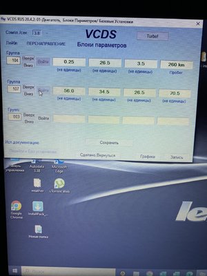

    Всем привет
    Авто ауди а6 с6 3.0 cdya. Пробег 330ккм.
    С момента покупки, 2 года назад висит ошибка по дпф, но на панели значок не загорается.
    Это данные за 2022 год
    А это уже свежие.
    Кол-во золы выше нормы, сажи мало, регенерация каждые 200-280 км, как-то часто...
    Есть смысл мыть дпф? (вырезать не собираюсь). Возможно ли его вообще вымыть с таким несгораемым остатком?
    Кто что может посоветовать?
    Всем спасибо
  16. fima76
    fima76 Живу я здесь
    2 июн 2012
    3.127
    A6 Avant 2,7BPP07г
    У вас тут все нормально по значениям,280 км назад была последняя регенерация.16 грамм расчётные,7 грамм измеряемые.

    A6 Avant 2,7BPP07г
    В 107 й можете глянуть ваши предельные значения ,второе окно при этих цифрах регистрируется ошибка и двигатель падает в аварию,при значениях в 3м окне,включается регенерация во время движения
  19. fima76
    fima76 Живу я здесь
    2 июн 2012
    3.127
    A6 Avant 2,7BPP07г
    И насколько помню там цифры были около 60-40грамм
