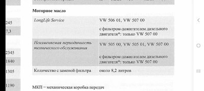

    Логично перейти на 505 допуск .

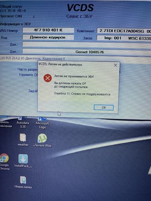

    подскажите пожалуйста, пробовал прожечь васей версия VSDS rus 20.4.2 но не даёт вылетает такое, может кто знает как быть

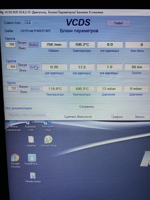

    я так понимаю по фото 17.5 грамм не критично?

    Не критично . Не надо заниматься самодеятедьностью .ЭБУ без вас разберётся когда ему регенерировать сажевый .

    17,5это расчетные значения,а измеряемые 3е окно где у вас 1.И регенерация была 60 км назад,что вы хотите от машины?

    Не должно быть никаких ошибок.

    читал это 100 раз.. как его победить то?
