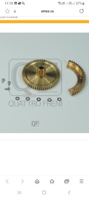

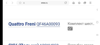

    По дроссельной заслонке скорее всего шестерню съело,и возможно впуск забит нагаром.рем комплект дроссельной заслонки

    Ставил такой ремкомплект только местного производства. В результате была та же ошибка по заклиниванию хотя очень старался соблюсти соосность. Затем я брал сектор и шестерню от почти новой бензиновой заслонки и приваривал свой шток. Результат нулевой. Здесь нужна очень высокая точность сборки, которую в домашних условиях обеспечить трудно (невозможно).
    Поэтому сегодня я куплю другую заслонку.

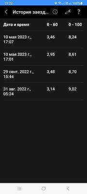

    И да,у меня 2,7 дизель наконец то поехал заявленые 8,2 сек до 100 км/ч

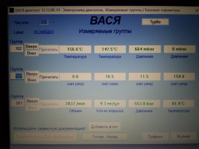

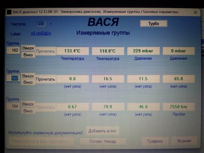

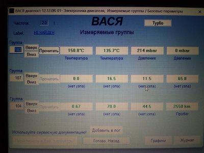

    Привет всем! Может мне что то подскажете. Сразу скажу, что сам полный профан, но тему всю прочитал внимательно, что то записал в тетрадку. Машина А6 2,7тди 11г пробег около 200, масло 504-507, замена через 250 ч, заправка на лукойле, по городу мало, в основном на дачу. Долговременная средняя скор. 43-47км.ч. Стоянка под землей, холодных запусков зимой нет. загорелась иконка сажевого фильтра, поехал к оф дилеру, примут только 27.10. Нашел сервис где занимаются такими делами (чип, кастрация). Попросил сделать активную (принудительную регенерацию. Ошибки по забитости фильтра, по датчикам ошибок нет, по егр, дроссельной заслонке тоже. В 104 вроде канале цифры сколько я понимаю, не оч страшные, последняя регенерация 400км назад. Парнишка вроде правильно делал? Масло 70гр, капот, ручник, коробка паркинг, подогревы сидух включали. Вот может мало нагрузки, надо было все, что можно повключать. После ввода 10016 ничего не происходило. Сначала горела иконка фильтра, потом погасла и загорелась спираль, с этим приехал в сервис, а уехал со спиралью и чеком. Вот такая проблема. Топлива пол бака было. Вопрос- по каким причинам может не запускаться прожиг, отличается ли процесс регенерации моторов 2,7 и 3,0 и что делали не так? Конечно машина не самая распространенная в нашем городе...Посоветуйте пож,что дальше делать? вырезать не хочется. Спасибо за прочтение!
