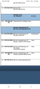

    Добрый вечер, можете подсказать номер датчика ОГ vin WAUZZZ4F99N029963 Датчик, который стоит перед сажевым чуть выше гофры. В Elcats написано "Датчик температуры ОГ см. панель иллюстраций: 906-005" - а у меня Этки нет. Поз 37
    Поз. 37 [​IMG]
  3. fima76
    fima76 Живу я здесь
    2 июн 2012
    3.127
    A6 Avant 2,7BPP07г
    sergerus нравится это.

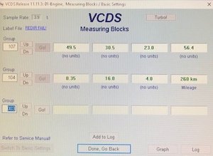

  9. Alеx
    Alеx Участник форума
    18 май 2014
    157
    A6 C6 2.7 TDi Quattro 2006
    Да какой новый....... )))) Просто ездил с ошибкой по двигателю. Сейчас в 104 гр. слишком большое значение расчетного количества сажи. Нужно его обнулить, чтобы запустить принудительную регенирацию.

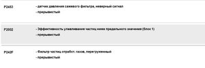

    В данный момент ошибки есть в блоке ?
  14. Alеx
    18 май 2014
    157
  15. Alеx
    18 май 2014
    157
    P.S.
    То, что мне нужно устранить неисправности, которые вызывают эти ошибки - это понятно. Иначе регенерация бессмысленна.
    Единственный вопрос, который у меня есть по этим ошибкам - это правый коллектор. Менял местами электроприводы - проблема не ушла. Причем это уже вторая пара коллекторов и та же проблема по правой стороне. Остаётся проводка......

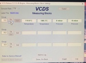

  16. Alеx
    18 май 2014
    157
    Это при температуре двигателя прим. 50°. Холостые обороты.

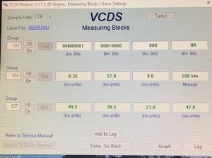

  17. Alеx
    18 май 2014
    157
    Это при почти полностью прогретом. Холостые обороты.
  18. Alеx
    18 май 2014
    157
    На 2000 оборотах

    Вашему сажевому звиздец судя по картинкам
