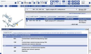

    Не актуально для 2.7/3.0TDi:
    1. И без сажевого двигатели 2.7/3.0TDi - EURO 4. См. каринка.
    Труба со вторым нейтрализатором и коды PR из ЕТКА.
    2. "Но зимой, в условиях движения по городу не всегда создаются условия для запуска автоматической регенерации." - и это продумано конецрном VAG.
    SSP 350:
    Активная регенерация
    При движении по городу, то есть при небольших нагрузках на двигатель, температура ОГ слишком
    низка для пассивной регенерации. Поскольку уничтожение частиц становится невозможным,
    происходит скопление сажи в фильтре.
    Когда в фильтре достигается определенный объем сажи, управление двигателя включает активную
    регенерацию. Этот процесс длится примерно 10 – 15 минут. Частицы сажи сжигаются при
    температуре ОГ 600 – 650 °C с кислородом до углекислого газа.
    Как это работает:
    Спустя некоторое время после главного впрыска производится еще один дополнительный впрыск.
    Это топливо не сгорает в цилиндре, а испаряется в камере сгорания. Несгоревшие углеводороды
    этого топливного пара окисляются в катализаторе окисления. Вырабатываемая при этом теплота обеспечивает повышение температуры ОГ перед сажевым фильтром приблизительно до 620 °C.
    Регенерирует в городе, безо всяких поездок и спорт-режимов.
    Сопровождается клубами белого дыма при трогании с места.
