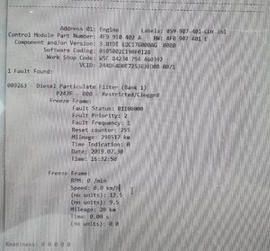

  12. Alexandru007
    Alexandru007 Новичок
    21 апр 2019
    25
    Молдавия
    Привет ,скажи пожалуйста ,как правильно сделать регенерацию ,машину надо держать да определеную отметку оборотов или надо погозовать чтобы обороты играли в предел 2-2.500?если ставлю в спорт режиме и ехать 70 км/ч то обороты ровно 2000 и всеравно прочистка не прошла ?опять загорелась лампа ,сегодня попробувал обороты поднять до 2500 посмотрим результат
  13. Melkon&Ratkov
    25 фев 2014
    8.651
    Чтобы что-то регенировать надо понимать как процесс происходит . Например если не будет достигаться необходимая температура то регенерация не запустится . И наоборот если температура в процессе будет превышать 750гр то регенерация будет аварийно прервана . Просто гонять в спорт режиме можно до потери пульса . Если там не выполняется какое то требование или есть какая то неисправность то это не поможет .

  14. Alexandru007
    21 апр 2019
    25
    Молдавия
    Так на борту загорелась лампа саженого и тогда я начел гоНять
  15. Alexandru007
    21 апр 2019
    25
    Молдавия
    И вопрос как правильно делать регенерацию ,держать постоянно 2000 оборотов или надо играть с 2000 до 2500?проехал с 2000 оборот и ничего
  16. melkon
    melkon Суровый диагност
    21 сен 2005
    27.089
    Touareg CR 3.0TDI
    Вкл любую передачу в ручном режиме подходящую скорости движения чтобы обороты были где то 2500 и двигаться поддерживая их .Газовать педалью не надо .
  17. Alexandru007
    21 апр 2019
    25
    Молдавия
    Можно и 140 км ?главное чтобы 2500 было да ?
  18. melkon
    21 сен 2005
    27.089
    Touareg CR 3.0TDI
    Можно и 40 на первой ... На 140 можно угробиться .
  19. Alexandru007
    21 апр 2019
    25
    Молдавия
    Автобам в Германии разрешает
  20. melkon
    21 сен 2005
    27.089
    Touareg CR 3.0TDI
    Да хоть 240 ...
    Тут вопрос сажевый восстановить я не рекорды ставить . А это и стоя на месте иногда сделать можно при знании.
