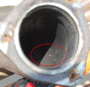

    Переваривал гофру на BPP, поставил VW360-190(60мм на 190мм), накладка с поставщиком и в запасе осталась Eberspächer 99.923.79 (60мм на 180 мм).
    Времени было много пока ждал гофру, решил пополаскать DPF, демонтаж, заглушка отверстий, химия, 2-ое суток в замочке, обильная промывка водой в противоход, естественная сушка.
    В качестве химиии выбрал Kärcher RM 31 Extra, содержание каустика 5%, разводил 1 к 5.
    По документам Kärcher, их химия агрессивна к металлам (H290 May be corrosive to metals), данные(Met. Corr.1 H290) в свободном доступе, температура и потеря металла при применении химии в чистом виде.
    Насколько помогло судить не берусь, но при просушке фильтра обнаружил в трубе малые светлые отложения, рассыпались при малейшом нажатии на них. Сколько их вымылось не понятно, так как при промывке водой их точно не заметить.
    Визуально со стороны входа не видно отложений в самом фильтре снаружи (обзор ячеек там ограничен).
    Установка, прописка, прожиг, сброс ошибок - будем наблюдать.
    Тапками не кидать, руки чесались. Будут проблемы с DPF - отпишусь.

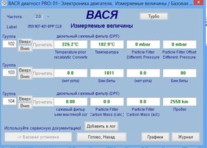

    Значит все нормально,но если сомневаешься,подключи шнурок.104 группа 3-е окно расчетное значение сажи оно должно быть меньше 107 й группы 3е окно,4е окно пробег после крайней удачной регенерации.Если 104 группа 3е окно станет больше 107 группы 2е окно,выскочет снова ошибка сажевый фильтр перегружен.
