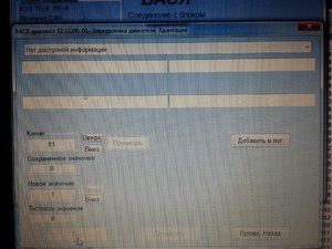

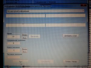

    0 схраняет, но расчетное количество сажи не обнуляется. Куда дальше копать?
  2. melkon
    melkon Суровый диагност
    21 сен 2005
    27.089
    Touareg CR 3.0TDI
    0 сохраняешь выкл/вкл зажигание - так делаешь ?

    Неа. После каждой группы вкл/выкл?
  4. melkon
    21 сен 2005
    27.089
    Touareg CR 3.0TDI
    При выключении зажигания в еепром эбу перезаписываются данные . Даже после прохождение штатной регенерации значения перезаписываются только после выкл/вкл зажигания .

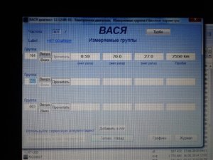

    Помогите продиагностировать сажевый на моторе CDYA. Смотрю группы 100-125 однако не вижу ни количества сажи в милилитрах, противодавление почему-то нулевое. Информация в группах совсем не та, которую ожидаю.

    А на нажатие газа стоя на месте показания датчика дифф давления как то реагируют ?
  18. Alеx
    Alеx Участник форума
    18 май 2014
    157
    A6 C6 2.7 TDi Quattro 2006
    101 гр. (фото №1) - прогресс стадий активной регенерации + фиксация возможных сбоев в процессе, инфа о них закодирована в нулях и единицах; (но для CDYA скорее всего будет другая группа, погуглите)
    102 гр. (фото №1):
    - первое окно - температура предварительного нейтрализатора;
    - второе окно - температура сажевого фильтра;
    - третье окно и четвертое окно - показания с датчика противодавления.
    104 гр. (фото №2):
    - первое окно - количество золы или что-то вроде несгораемого остатка (поправьте, если ошибаюсь);
    - второе окно - расчетное количество сажи (насколько я понял, начинает активно тикать после появления какой-нибудь ошибки, мешающей нормальной регенерации);
    - третье окно - фактическое количество сажи.
    - четвертое окно - пробег с момента последней удачной регенерации.

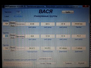

    Реагируют - разность давлений кажет. А в 4-ом окне 0 должен оставаться?
      42,8 КБ
      210
