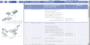

    Сдаётся мне, на 2.0 неитрализатор и сажевый в одной банке. Не так-ли ?
    По крайней мере в ЕТКА не смог увидеть отдельно банку ката и отдельно сажевого...
    Да и сосед на BPW убирая сажевый, как раз рассказал, что поставили выхпол от машины без сажевого, но с нейтрализатором !

    Походу банка реально одна была....Ну а что теперь? Хочу новую машину, а это минимум 25тыс вечнозеленых, но стройка))) Нужно что то с этой придумать тем более машинка хорошая не капризная, нравится мне...

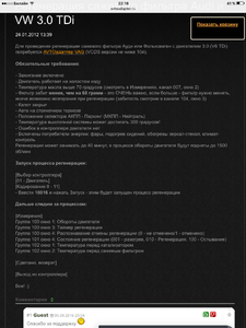

    Народ подскажите, какой код вводить в кодировке блока при принудительной регенерации на 2,7 TDi , мотор BPP?

  6. fima76
    fima76 Живу я здесь
    2 июн 2012
    3.127
    A6 Avant 2,7BPP07г
    10016
      327,9 КБ
      86

    Так для разных моторов существуют разные коды, нет??? Например для CASA - 276701, для BUG - 10016.
    Так вот отсюда и вопрос - какой код для BPP ?

    У меня какой мотор?я и написал

    Для CANC не знаю,для ВВР 10016 работает
