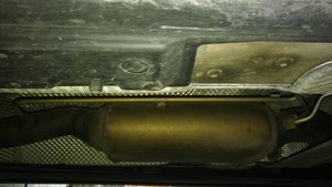

    Народный метод - заглянуть под брюхо.
    На фото - сажевик с характерными трубками на датчик перепада давления.
    Данное фото с 2.7TDi, на 2.0 он более цилиндрический и трубки идут слегка по-другому.
    И похоже, что на 2.0 он в другом месте - ближе к двигателю, вместо нейтрализатора.
    Либо просто нейтрализатор (катализатор), либо сажевик - с тремя флянцами под датчики: температуры на входе и давления на входе/выходе.
