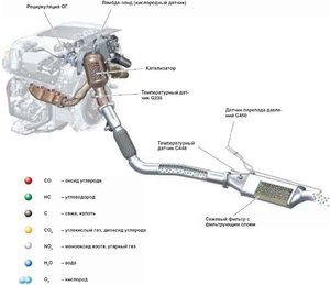

    Подскажите по мотору 2.7tdi BPP 2007г.в.
    При удалении сажевого, катализатор который сразу после нагнетателя тоже надо резать и "чистить"?
    Подскажите диаметр трубы если вместо сажевого вварить в магистраль?
