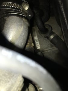

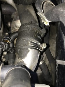

    Головы все сухие, вокруг форсунок тоже. А вот сзади двигателя, где выход из турбины, все масляной шубе. Как сам большой патрубок, так и вентиляции. Там только замена хомутов и резинок, да??

    Шланг вентиляции обычно пропускает, который миллиметров 25 в диаметре. Купить новый и пару хомутов.

    Вот
    Там чуток чисто, тк двигатель мыль пару тысяч назад
