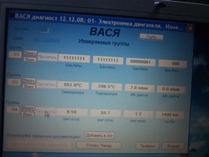

  9. seriogaa
    seriogaa Новичок
    4 фев 2016
    19
    всем привет!на 3л моторе висит ошибка 009263- стираетса на 10сек и опять выскакивает.мастер пригаваривает резать фильт.правильно ли?спасибо

  10. igor33
    igor33 Заблокирован
    19 июн 2010
    19.975
    А6/С6 3.0i Q 05
    Пошли мастера на три буквы.
  11. Ratkov
    Ratkov Старожил
    22 май 2008
    9.835
    A6 4F 2.7 TDI 2008
    Пропиши замену фильтра на новый.
    Рано его пока вырезать.
    А мастер - далеко не мастер, если таких мелочей не видит. :)
  12. seriogaa
    seriogaa Новичок
    4 фев 2016
    19
    спасибо вам!я тоже сомневался,буду пробовать пропитсать фильтр.жаль что мастера только резать умеет...

  14. seriogaa
    seriogaa Новичок
    4 фев 2016
    19
    прописал фильтр,полет нормальный.а чем можно обьяснить этот глюк?ratkov-спасибо за верное направление...
