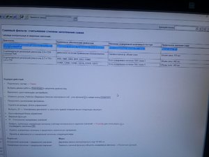

    Попалась на глаза таблица контрольных значений степени заполнения сажей для разных двигателей, может кому пригодится.
    Источник-ELSA.

    Кривая таблица. 104-1 это зола, а не сажа. Сажа 104-2, 104-3 и т.д. Да и для каждого двигателя масса сажи (допустимая) может быть индивидуальной.

    За что купил, за то и продаю.

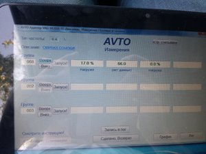

    машина Audi A6 2.0 BRE насос форсунки 2008 г. Кто что посоветует делать?
    масса сажи 66г превышает максимальное значение 60г, автоматическую регинерацию пока проводит. Думаю принудительный прожиг попробовать. Стоит ли пробывать промывать LUFFE DPF Cleaning Fluid Ultra? или удалять и прошивать? Наверное будет дымить после удаления?

    Женя, твоя таблица - это Г... на палочке, выкинь её.
    На твоем моторе заполненность фильтра показана в первом поле и на данный момент составляет 17%.
    Короче расслабься и живи спокойно. Обычно ядовито воняет сера, потому что льёшь плохую соляру.
