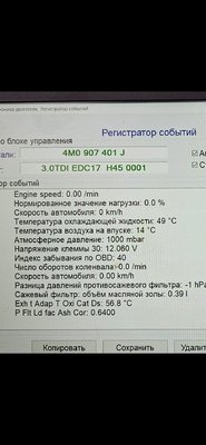

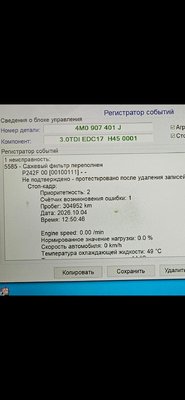

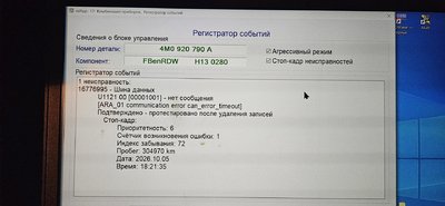

    Приветствую!
    Есть ошибка 5585 P242F00 Сажевый переполнен. На приборке не чего не горит, для профилактики подкл Васю а там такое. Сервисный прожиг сделал. В измеряемых величинах вроде как ни чаго критического.
    Куда дальше копать хз!
    Понятно что закончится все удалением но хотелось бы еще в стоке поездить! Пробег за 300т.км.

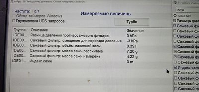

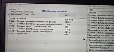

    Данные по накопленным значения сажи и золы какие ?

    Смущает разность -1 двигатель выкл.
    Когда срисовал первый раз эту ошибку разность была -3. После прожига замаячило-1.

    Это вообще никак не относится к данной проблеме . Не плохо бы данную ошибку обработать ведомым поиском в ODIS . А состояние оконечных секций глушителя какое ? Сажи там нет часом ?

    Одис есть но как ведомым поиском пользоваться ещё не разобрался!
    Оконечных секций это насадки глушителя задний бампер? Там чисто черноты сажи нет.

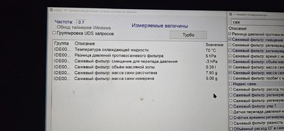

    1 на холодную двс выкл
    2 на холодную двс хх
    3 прогрет после не долгой поездки

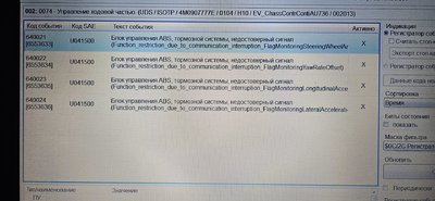

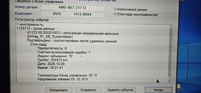

    Есть еще ошибки но они как то не связаны ни с сажевым ни с EDC.
    Такое ощущение что кто то красиво полазил в прошивке машины.
    На панели нет ни одной индикации по ошибками!
