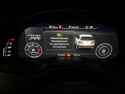

    Всем привет.
    Q7 4M 3.0 TDI, 249 л/с, пробег 165 т.км., поймал ошибку по сажевому фильтру (фото прилагаю). Варианты:
    1. Вырезать - надежно, но вред экологии, вероятно больше дыма и неприятный запах.
    2. Мойка/промывка -
    3. Регенарция
    4. Новый - актуальная стоимость близка к 0.5 млн
    Кто-то уже сталкивался, какой вариант решения выбрали?

    1) Мойка/промывка - выкинутые деньги
    2) Принудительная регенерация - возможно, но я думаю не будет данного функционала, при данной ошибке, можно обнулить его (прописав замену и погонять после данного действия чтоб включился автоматический прожиг)
    3) Замена - я на своей А6 3.0 TDI менял на новый (пробег как раз был 190), все проблемы исчезли.
    4) Удаление - самый оптимальный вариант + чип! машина не на гарантии, дым возможен)

    Для начала нужно разобраться, что с фильтом и насколько его проблемы необратимы. Может произошел сбой прожига и сажу есть возможность удалить. С забитем шламом уже конечно все уже печалье. Из опыта 90x годов, когда у нас в стране ввели обязательный контроль выбросов сажи для дизелей, а рынок был заполнен в основовном дизелями с лучших немецких свалок, промывки и прочистки сажевых в заметром количестве случаев реально помогали. По минимуму снятые продували перегретым паром.
    Я понимаю, что введение в России РЕАЛЬНЫОГО техосмотра в свете свежих событий стало вообще неопределенно вероятным, но если организуют, то владельцы "оптимизированных" машин возрадуются сильно. Ну не стоит забывать, что при поездке за бугор лихую чадящую машину могут тоже проверить. Огребете.

    Автор ошибка то какая ?!
    Главный совет - не подпускать дебилов вырезателей/промывателей к сажевому пока не разберетесь в проблеме . Второй совет не надо в данный момент кататься на машине пока не не будет понятно от куда ноги растут .Кастрировать всегда успеете .

    Все что можно промыть можно так же легко выжечь стандартно в прожиге или не стандартно ... А вот если в фильтре зола в большом количестве то хоть промывай хоть нет . Ибо зола это огнеупорный кирпичь по своему составу .

    Я собсвенно об этом и помянул. Не так развернуто.. Суть была в том, что бы сначала разбираться чем забито.
