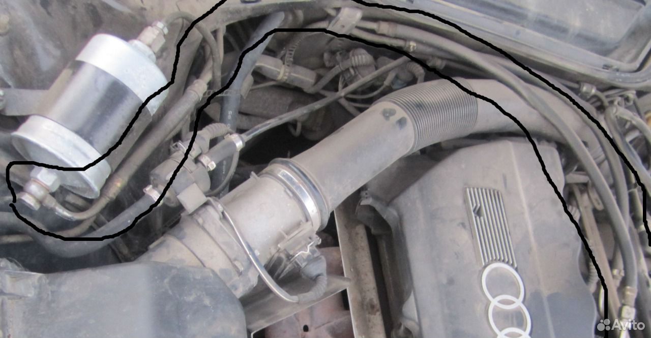

    Мужики, выручайте! Кто нибудь может прессовывал трубки высокого давления, подскажите контору проверенную! Бензопровод сопливится, надо срочно перепрессовать!

    Лёх, где это находится, можно поподробнее,я не местый:)..
    Там блин, хитрый трубопровод, если только целиком поменять на шланг? Шлангов то щас нормальных хрен найдешь...

    Где резиновый шланг, срезаеш его аккуратно болгарочкой, а на метеллачиский трубопровод надеваешь БЕНЗОШЛАНГИ через хомуты. Я себе так делал, все норм, катаюсь

    Плюсую
    На уазке примерно така же херрня. Там бензошланги с трубками и похожими штуцерами.
    Срезали металлический обжим шланга, на трубку одели бензошланг и всего делоф-то, ага, ибо балалаковские новые шланги как душ во все стороны бензином шпарят.

    Откуда там высокое давление?
    У тебя ж не трактор:D

    У меня той зимой в деревне за 100 км от саратова шланг потек, котрый к рампе подходит. Ну мы с тестем покумекали и решили так сделать, ездию, все АГОООООНЬ!!!
    4-4,5 атм вазовские бензошланги держат давление!!!

    Нах вазовские шланги, последнее время брал gates метражом. Тот же topran лучше вазовских
