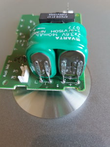

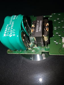

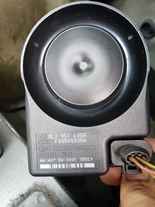

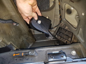

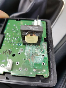

    добрался я до самой сирены, нанодится сзали справа под собуфпром, разрезал ее, а там потекли аккумуляторы и рядом все окисленно было, снял акумы, почистил все от окисления, дрордки целые, заказал новые акумы, теперь нужно запаять их на место

    Акумы не паяют а клеят. Если паять то надо быстро чтоб не перегреть.

    ну да я знаю, паять то я умею )

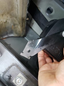

    только не могу понять куда она там прикручивается, когда нашел ее там то она просто лежала, до меня видать там уже кто-то что-то с нейделал, или меняли ее, на растоянии провода от нее нет ни одного места куда ее прикрутить, пока так же положил как была, сабвуфер не прикрутил на место, потом уже когда найду место ее, то соберу на место как должно быть
