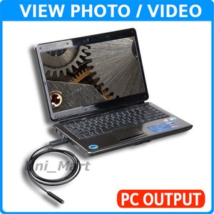

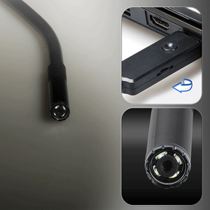

    Есть наверно, я редко в сервисы заглядываю. Эндоскоп, чтоб через впускной коллектор посмотреть на шейки клапанов? Утром, до пуска двигателя, с фанариком смотрел на поршня через свечные колодца, один поршень (1 или 4, не помпю) был влажнее остальных и нагара было чуть больше. свечи одинаковые. Недавно присматривал себе эндоскоп, хочу из Китая заказать USB-шный.

    Не заказывай. Хороший эндоскоп стоит денег. В этот нифига не увидишь.
    Посмотреть заранее на состояние клапанов. На пояски, на состояние седел, на замасливание и наличие нагара. Может правильнее будет снять ГБЦ.
