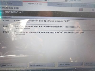

    В любом случае ... у тебя висит ошибка p0480, которая связана с цепями управления вентиляторов.

    Да висит, и не только вентилятор ещё ряд форсунок не работает

    Да всё это началось после проверки мозгов и прозвонки проводов
    Так что тут всё завязано
    И без стакана не разобраться
    Пусть стоит меня она уже задолбала
