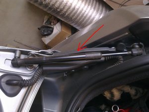

    Так ради смеха расскажу.
    Заказал себе готовые петли с пружинами с Питера, установил их и расстроился, ничего само по себе не открылось( полез на форум начал читать и понял, что нужны еще и амортизаторы другие( начал искать по магазинам набегало еще порядка 2тысячь- опять расстроился и подзабил на это. Спустя две недели забыл и смерился на время с тем, что багажник не поднимается, полез устанавливать камеру. И когда снял обшивку багажника обаратил внимание на то, что она стала выталкивать крышку сильнее. Закрыл багажник, нажал на ключе кнопку открытие багажника и О ЧУДО! Он выпульнул вверх безо всякого труда. Начал разбираться в чем проблема и постепенно утяжелять крышку багажника обшивкой, с проверкой на открывания. И самое смешное из-за чего он тогда не стал открываться, это тяжелый знак аварийной стоянки!!!! С ним не открывается без него - открывается) я так понимаю пружины достались разношенные и не хватает силы кинуть этот знак)) как бороться не подскажете? Новые пружинки в комплекте стоят 1600-2000 тр. Вот думал приварить пару витков . Интересно поможет) предложите решения )))

    Блин а у меня вообще фиг поймешь чего(( При открытии, багажник вылетает так быстро что боюсь что он вылетит! Предыдущий хозяин менял аммртизаторы! сейчас посмотрел фотки и понял что он их поставил неправильно! ну т.е. перевернул! Сейчас пойду смотреть))

    Блин мужики не поверите) и правда были перевернуты) поставил как надо и всё стало в норме) правда в конце немного быстро(( мож амморты поменять.....

    Выкинь фотку мож у тебя петли какие другие и чё за аморы стоят?

    Да не-а, они там стоят, только за пластиковыми накладками и их не видно.:umnik:

    да там они.. там.. :nod:
