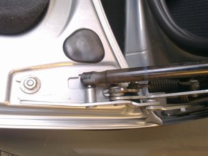

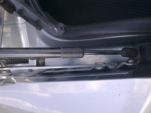

    Вот еще пару фотографий для наглядности....

    Спасибо за фотки! Теперь всё ясно. Кстати, вижу, что амортизаторы у вас с другим номером - не устарел ли он? И детали под номером 9 я тоже на схеме не обнаружил :shock:
    Ну а упоры и болты можно использовать с родной конструкции - они там одинаковые.

    Как вы увидели на фото номер? Сам не могу разглядеть если честно. Амортизаторы у меня стоят еще родные с завода которые. А етка всегда выдает самый последний номер детали доступный для заказа. Именно самый свежий номер детали. Так что все логично. :hi:
    Я написал полный список деталей просто - вдруг кому надо будет

    Блин отличие то в петельках для пружин и пружинах, в моих петлях даже дырки под эти петельки есть.... что за люди(( не могли сделать, тут материалов то на 2 копейки. Вот думаю заколхозить родные петли, сделав крепежи для пружин и купить пружины и новые амморты. + в том, что если что можно снять и машина снова как с завода, да и красить петли не надо. Неродная покраска все же хуже.вообщем покумекаю.

    Вы фотографии внимательно смотрели? Подняли тему такую старую. Пружины закрыты декоративным пластиковым кожухом. Что у вас нет кожуха или под кожухом если его снять нет пружин металлических на фото что приводил я ранее?

    Даааааа, а пружинки то есть! :shock:
