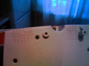

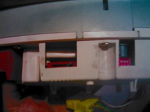

  13. CHENCHO
    CHENCHO Старожил
    27 мар 2009
    10.254
    лисапед
    У тебя приборка сотошная?
    Если да, то региональную привязку можно изменить только перемещение рычажков на самой приборке.
    Вот так они выглядят(это приборка с БК и мультиками).
