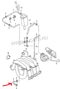

    Вот этот шланг у меня был в хлам он идет на ваккумник!У кого то может в другом месте но теперь я уверен проблема с прыгающими оборотамаи этот 99% подсос в колектор!
    По весне буду полностью снимать впуск!
