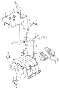

    Покажи пожалуйста на схеме, что за шланг.

    Хорошо. Тогда где этот шланг?

    Ну для V6 нижняя картинка позиция 11 и 12, 11 я так понимаю пластик так что скорее 12 соединительная резинка, хотя подсос по любому из вакуумных шлангов может давать подобную картину, так что надобно все смотреть, а не только тот что ТС у себя нашел:)
