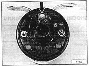

  1. Hex
    Hex Участник форума
    7 апр 2007
    358
    Audi 80
    Ответ: Сам выставляю зажигание и регулирую обогащенность смеси. как???
    Выставил зажигание по метке в окошке. Перед этим метка была смещена на 1-2 см, т.е. зажигание было более ранним (на 1-2 см по маховику), чем это могло грозить (бенз АИ92)? И ещё при подгазовке метка сдвигается, т.е. чем выше обороты тем раннее становится зажигание - это норма?

  4. wol80
    wol80 Завсегдатай
    26 июл 2007
    709
    Audi 80/b3, серебристая, 1.8S, SF, 1988г., карбюратор, диски R14 (СКАД "Калисто"), противотуманки заводом врезаны в радиат.решетку, люк мех.(еще немного и эл)
    как с Astro L1 работать?
    вчера черный к - АКБ, красный - к правой клеме катушки, если смотреть со стороны фар. синий на провод 1-ой свечи. зажигание, жму кнопку а мне фиг чево!!!
    как правильно сей девайс на б3 с карбом подключить???
      11 КБ
      113
  6. wol80
    wol80 Завсегдатай
    26 июл 2007
    709
    а прищепку датчика куда цеплять? к самому чтони на есть основанию около свечи? колпачки снимать?

  8. wol80
    wol80 Завсегдатай
    26 июл 2007
    709
    эт понятно, в какое место на проводе? в мануале написано около свечи, а если отсутствети так - то типа фольгой обмотать... шо т опо ходу сопротивление провода здоровое... не мигает зараза... неужели фольгой обмотать????
  9. Den261
    Den261 Завсегдатай
    24 окт 2008
    665
    Audi 80 двиг. 6А 2.0 16V
    #29 Den261, 17 ноя 2008
    Не надо там ничего фольгой мотать, просто поближе к наконечнику свечи зажигания, но я думаю , что не в прищепке дело, попробуй подцепить тот крокодил который ты цепляешь к "правому"выводу катушки зажигания подцепи его к левому, если и это не поможет то либо у тебя стробоскоп бракованный либо машина не заведена:laugh:
    p.s. на контактах катушки зажигания (штырьки эти с гаечкими) краска заводская иногда есть из за нее может не быть контакта с крокодилом
  10. Katalisator
    Katalisator Новичок
    20 фев 2008
    63
    Audi 100/45 2.3AAR
    Юзал такойже стробоскоп весьма глюченая техника:
    на побитых или силиконовых(без резисторов в наконечниках) проводах отказывается работать.... т.к говнячится сигнал на прищепке.
    Вылечил очень просто - припоял к металлической пластине внутри прищепки жесткий провод сечением 0.4 мм и длиной около 4 см.
    Теперь при подключении прищепки припаяный провод наматываю на высоковольтный, ну как бы спиралькой.
  11. wol80
    wol80 Завсегдатай
    26 июл 2007
    709
    заработал...
    но терь вопросов еще больше...
    итак, раньше выставлял как немцы говорят - по меткам. колено и расп - правильно, в окошко колокола маховика - фиг... 0 причем 7-10 мм от нижнего края, бегунок номано - по метке...задумался..решил проверить стробом....
    вкл, а он мне колено как на картинке 1 показывает... расп не проверил... на маховике 0 5-8 мм уже от верхенго края, но метки маховика (18град.) не видно...
    я настроил по метке колена (крутил по часовой), в окошке картина 2...
    заметно стало что ласточка потеряла обороты ХХ на 100-200 единиц, но набор оборотов и скорости стал ГГГОраздо тише, раньше торпеда тряслась...
    так вот вопросы:
    1.по чем выставить - колено или метка на маховике?
    2.из за чего такое несоответствие с маховиком?
    3.почему упали обороты ХХ?
    заранее благодарен
      2,8 КБ
      132
      2,1 КБ
      124
  12. Den261
    Den261 Завсегдатай
    24 окт 2008
    665
    #32 Den261, 17 ноя 2008
    Метка на шкиве коленвала это метка верхней мертвой точки по ней зажигание не устанавливается, зажигание нужно устанавливать по маховику(после нулика должна идти риска эта риска должна быть по нижнему краю окна)
  13. wol80
    wol80 Завсегдатай
    26 июл 2007
    709
    т.е. выставляя стробоскопом забиваю на все метки фаз газораспределения (колено,расп), а ищу только метку маховика (штрих указаывающий на правильный угол момента зажигания). как только появилась (на равне с нижней границей окошка) - вот тебе правильный угол момента зажигания.
    так?
    кто как выставлял стробоскопом то?
  14. Hex
    Hex Участник форума
    7 апр 2007
    358
    Audi 80
    Выставлял именно так. Но перед этим (для успокоения) проверь метки на распредвале и на коленвале, я делал так - на выключенном двигателе и нейтрали путем поворота шкива генератора ключом на 24 (или 26) по часовой и поглядывая в окно маховика вращал его до тех пор, пока на нижнем крае окошка не появился "0". В этом положении маховика проверям, что метки на шкивах соответствуют ВМТ-1, после этого выставляем зажигание.
  15. keks
    keks Завсегдатай
    18 апр 2005
    603
    audi coupe GT typ 85 audi coupe quattro 7a dnipro mt-11 west bobruisk custom
    Нолик на маховике - это ВМТ первого цилиндра. Свети стробоскопом в окошко и медленно вращай распределитель зажигания влево-вправо, когда метка (полоска) совпадет с нижней границей, фиксируй распределитель.
  16. keks
    keks Завсегдатай
    18 апр 2005
    603
    +1 к Hex'у. Проверь, может у тебя ремень, например, проскочил.
  17. wol80
    wol80 Завсегдатай
    26 июл 2007
    709
    когда выставляю совпадение колена с кожухом, совпадает и шкив распредвала с левым краем клапанной крышки, но 0 в окошке на по нижнему краю, а выше на 5-7 мм где то.
    плохо?
    что это значит?
  18. wol80
    wol80 Завсегдатай
    26 июл 2007
    709
    это при регулировке фаз газораспределения....
  19. keks
    keks Завсегдатай
    18 апр 2005
    603
    Тогда выкручивай свечу первого цилиндра, бери отвертку или щуп, и, вращая за шкив коленвал, ищи ВМТ поршня. Как найдешь, смотри, что где по меткам получилось. И сюды пиши :)
