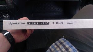

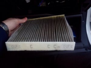

  15. Fantomik
    Fantomik Завсегдатай
    4 ноя 2006
    970
    A6/C5 2.4Q Акпп 03
    Слишком категорично
