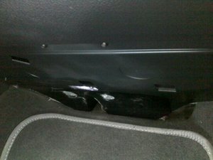

    Ребят, кому нетрудно стрелочками показать эту загадочную защелку для замены салонника? :) А то снимать бардачок не хочется

  6. Serkhio
    Serkhio Участник форума
    23 май 2010
    342
    A6 2008г BDW
    Советую все таки снять бардачек. Меньше гемороя)))
    Сам менял неоднократно.
  7. poro
    poro Участник форума
    25 янв 2012
    159
    А6 2.4 05г.
    она в самом конце, в ней 2 дырки из которых "пух" торчит, у нас она одним цветом с ост. пласт. блоком, лучше всего подковырнуть тонким ножиком, где то на сайте есть видео об установке усб в пепельницу, вот там показано как её снимают

    Меняется без снятия бардачка за 5-7 минут , я меняю вообще на ощупь,становлюсь на колени при открытой двери.Отщелкиваю крышку снизу бардачка, потом дальше маленькая крышечка на одной защелке и все.Вынимай старые и вставляй новые.Но это только если представляешь что делать.1й раз лучше отодвинуть сиденье назад, взять фонарик, лечь на спину в авто, снять крышку с низа бардачка потянув ее вниз ,она очень легко снимается с клипс.Ну а потом светить и снимать дальше.
