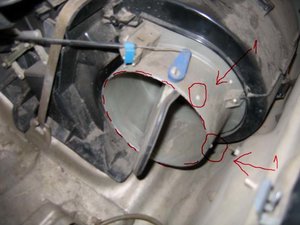

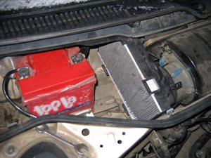

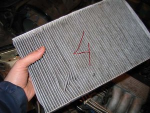

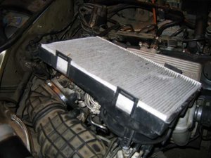

    Для установки фильтра необходим только острый нож и открывалка для пива.
    1. На фотке пунктиром показана линия разреза. Раструб в данном случае уже отрезан. Посмотрите на раструб на своей машине - линия разреза видна (более светлая полоса по окружности, пластик тоньше).
    2. Номером 1 показаны выступы, на основе которых будет осуществляться крепление 2.
    3. Берем кожух 3 вставляем в него фильтр 4 (сорри, он уже не первой свежести - надо менять) (бумажный или угольный в соответствии с направлением стрелки на торце фильтра) и устанавливаем на место отрезанного раструба. Плотно защелкиваем соединения 2. Обратите внимание на положение корпуса на фото - оно единственно возможное. Возможно придется немного отодвинуть аккумулятор (у меня и так все получилось). Гуд! Ставим крышку отсека печки, откупориваем пиво и обмываем! Удачи!

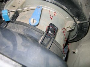

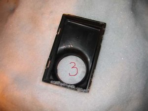

    А вот номерки:
    Корпус фильта салона для дополнительной установки 4А1819445А
    Фильтрующий элемент фильтра салона 310х196 для доп. установки b4А0819439А/

    че-то по такому номеру у меня высвечивается корпус для круглого фильтра:(

    ЕТКА иллюстрация 819-20 номера 39 и 40. Для дополнительной установки (service instаlation) - ВАЖНО
