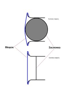

    Мешок сшил таким образом чтоб он не мешал заслонке и т.д. Вот рисунок.

    Уважаемый а где у тебя акамулятор?????:shock:

    И еще замечу что у меня заслонка по другому выгледит!!! Надо менять ее на как у andrik81!!!
