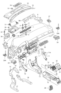

  11. soleks100
    soleks100 Завсегдатай
    18 янв 2009
    930
    A6/C5q alf/gbo/dev
    Их там две 33, 32.
  12. SRR
    SRR Участник форума
    15 авг 2012
    401
    touareg gp 3.0 tdi
    Три, капот забыл :D
  13. soleks100
    18 янв 2009
    930
    A6/C5q alf/gbo/dev
    Капот капотом, крышки крышками:acute:
