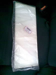

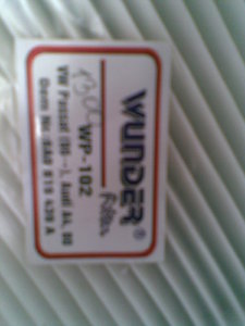

    я уже купил фильтр! примерил там сразу! всё мазя подходит! отдал 1300тг (в рублах это 270)!
    вот фото:
      206 КБ
      309
      180,2 КБ
      270

    Была та же тема, покупаешь другую рамку, для фильтра, крепления теже. и фильтр. и будет тебе хорошо.
