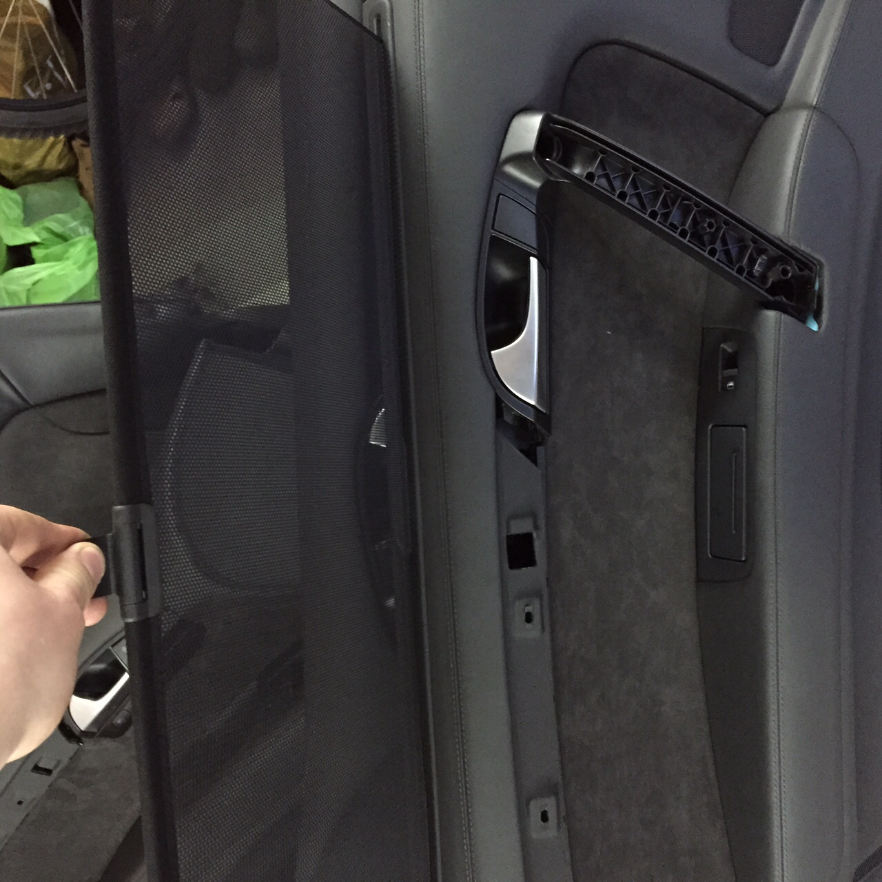

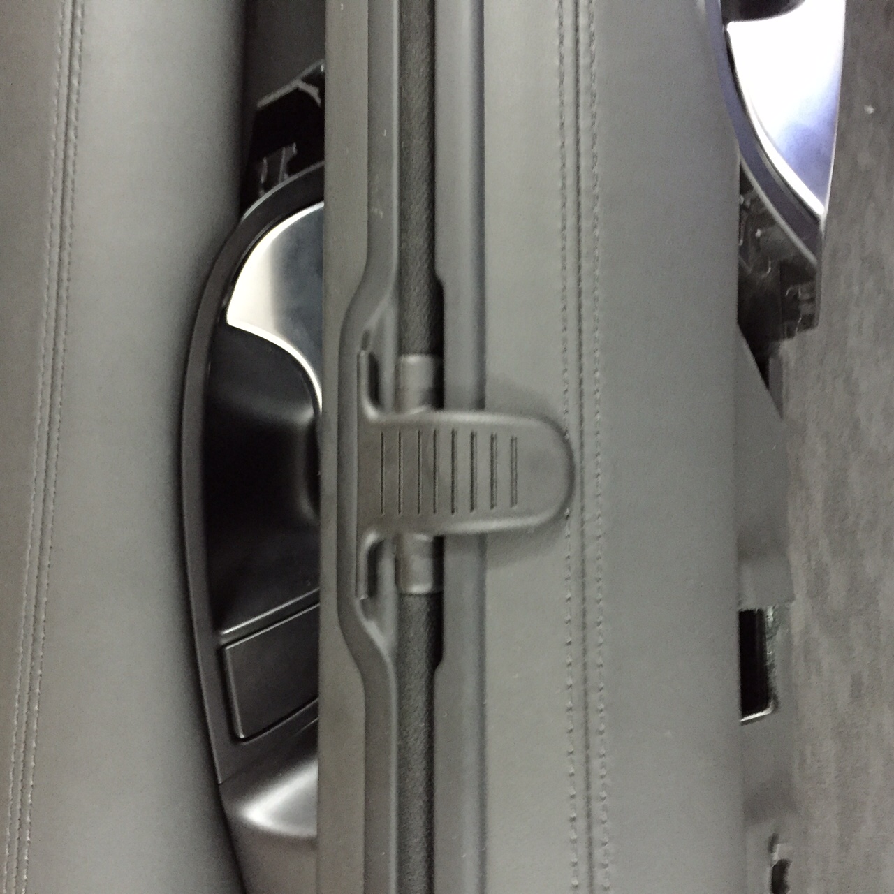

    Купил салон. Начал потихоньку менять обшивки. Возникло несколько вопросов:
    1. Задние обшивки старые у меня шли без подсветок. Новые получаются с подсветкой, одна внизу двери вторая сбоку красная. Подрубаю фишку к блоку двери но ни одна подсветка не горит. В чем может быть проблема? Блок не поддерживает или еще что?
    2. Обшивки у меня идут со шторками, но у меня нет к чему их крепить, подскажите номер пластика под шторки левой и правой задних дверей

    Крючки на рамках - где то обсуждались...
    По-моему они в сборе с облицовкой рамки идут...

    Там поидее верхняя облицовка окна меняется. Может кто подскажет номера?
