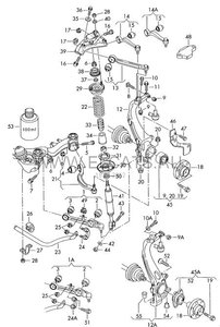

    Я полагаю ты в переднем нижнем хочешь поменять?
    Стоимость перепресовки, как правило, сопоставима со стоимостью нового с установкой... к примеру Лимфердер в Экзисте +/- 2000 рупий. К тому же сайлент-блоки бывают весьма разные по качеству даже одного производителя, да и просаживается там только тот, что держит амортизатор. А если порван тот, что крепится к подрамнику, то и шаровая уже где-то на подходе, соот-но нет смысла морочиться с резинками.

    На нижних рычагах несколько сайлент блоков.
    Какой именно нужен, надо смотреть в схеме, учитывая год и т.д.

    А так.(передний и задний нижние рычаги).:umnik:
    гы. автору осталось указать под каким номером...

    ооо!!! преогромное спасибо!!! )))) тока вот ткните еще пжл. где на схеме находится сайлент нижнего заднего рычага (если я правильно выразился :rollingeyes::rollingeyes::rollingeyes:)

    Под номером 4

    Под номером 4, если я не ошибаюсь - нижний передний )
