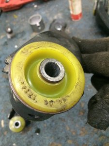

  7. Вадос1
    Вадос1 Завсегдатай
    30 сен 2013
    672
    Q7
    Я себе поставил в начале ноября полириутан от Точки Опоры! Машину не узнал! Очень доволен! Проехал уже 11000 км полет нормальный!!!

    30 сен 2013
    672
    Q7
    Вот немного фото
      69,9 КБ
      413

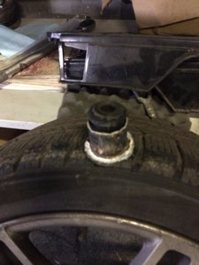

  9. Вадос1
    Вадос1 Завсегдатай
    30 сен 2013
    672
    Q7
    Вот еще
      87,7 КБ
      299

    Сами старые сайленты выбирали? Чем пользовались? Легко поддаются? Я правильно понимаю, что на треугольном нижнем рычаге 2 одинаковых сайлента и один больше размером?

    Пользовался большим набором( профи) для выпресовывания+пресс,болты все новые. Потратил на все День!
    Покупал часть здесь на форуме а чего нехвотало купил в точке опоры в кунцево на рынке!
    Все знакомые сервисмены в один голос сказали ставить полиуретан чем неоригинал!

    Что именно изменилось после установки полеуретана ,управляемость,мягче стала или более собранней .
  15. Вадос1
    Вадос1 Завсегдатай
    30 сен 2013
    672
    Q7
    Стала четче , мягче не стала но и жесткости особо не заметил!
