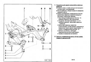

  15. Лёхан
    Лёхан I'm here for a long time
    10 янв 2007
    11.943
    Тунис
    A6
    Держи

  16. Sk/aydi
    Sk/aydi Новичок
    4 ноя 2013
    15
    Ауди а6с4 2.0 96г
    спасибо парни.
