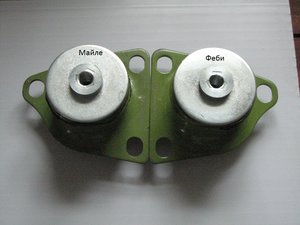

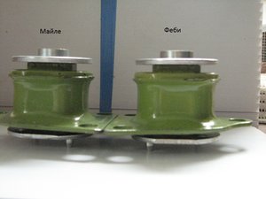

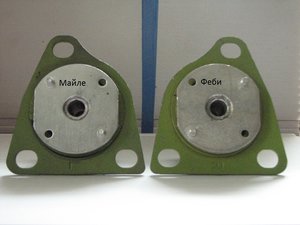

    Снял сегодня подрамник и задние сайленты с целью замены. То, что замена была нужна, окончательно подтвердилось-сайленты порваны...
    Итак куплены два задних сайлента подрамника для 5-6 цил. моторов, фирмы Mayle и Febi, хороших производителей купить не удалось, но будем надеятся на пару лет хватит... Вобщем эти два сайлента несмотря что производители разные- братья близнецы, явно сделанные на одном заводе, все абсолютно одинаковое, даже облой резины в одних и тех же местах и обрезан одинаково... Фото прилагаю.

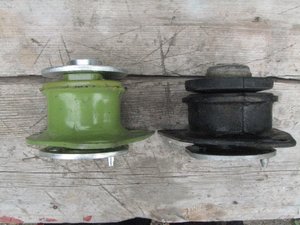

    Снял старые сайленты и наконец понял, чем отличаются сайленты для4цил моторов и для 5-6 цилиндровых... Скажу сразу сайленты для 5-6 цил. моторов нормально мне подошли и немного "мощнее", типа усиленные(посмотрим...) Фото прилагаю, как соберу все отпишусь по ощущениям...
    Вобщем отъездил я на них около1 года и гдето 25-30 тысяч... Оба пошли трещинами, но удалось достать "родной"Лемфердер(которые черные на фото) Щас такие уже большая редкость, так что если попадутся- берите не думая. Вот номера:
    задний левый: Лемфердер 13663 01, BOGE 87-901-A,
    задний правый: Лемфердер 13664 01, BOGE 87-903-A
