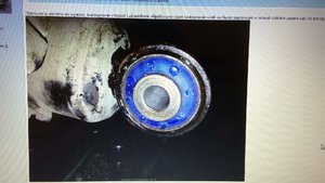

    всем привет. Дайте пожалуйста номерок сайлентблока для задней пневмостойки. А то официально он не идёт по каталогам !

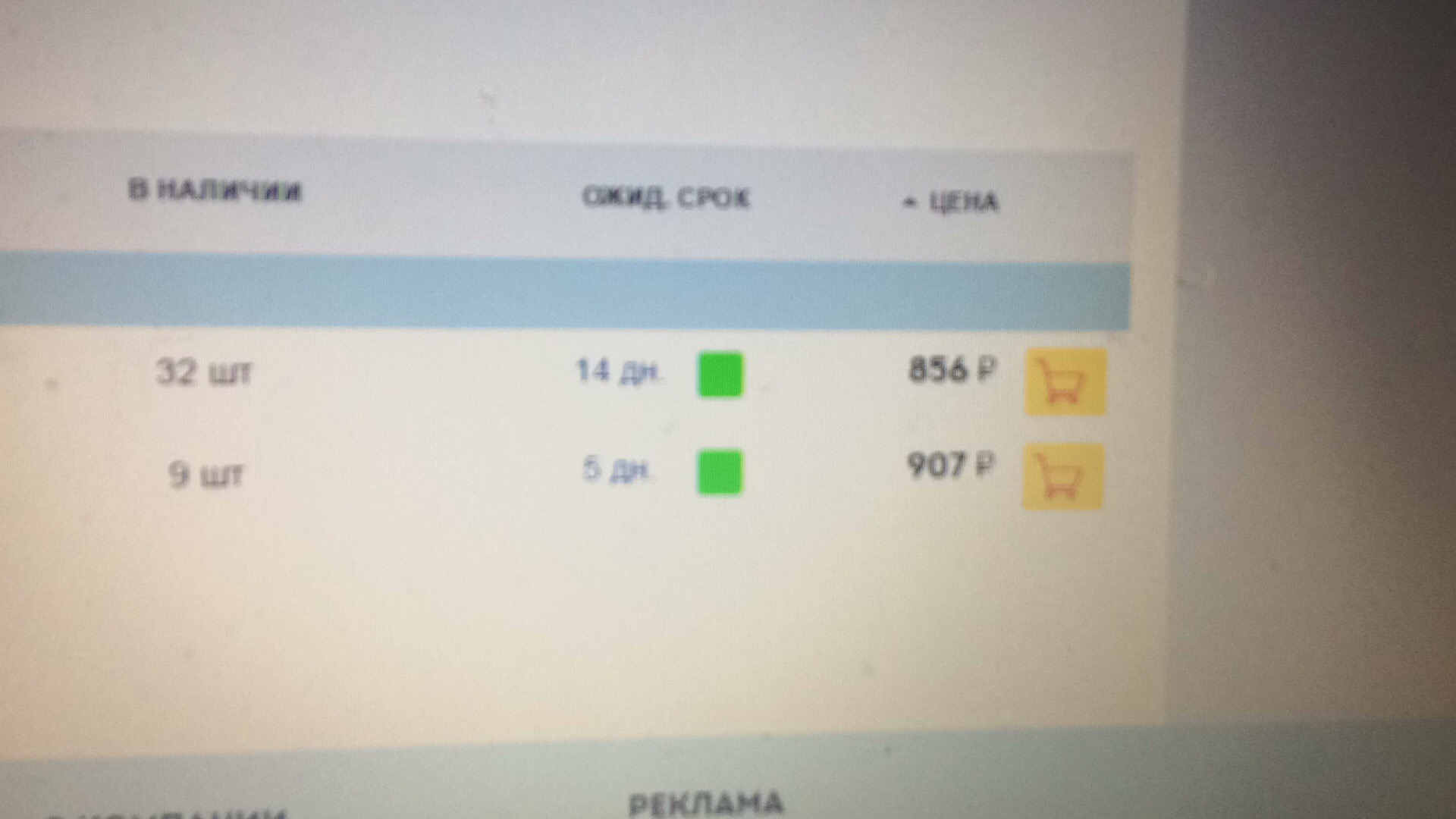

    Нет это понятно, что не существует. Но менять стойку из-за этого наверно не стоит. Вроде как от туарега подходят X5 resource 46-0006. И Febest VWAB-032. Неужели никто не сталкивался?

    X5 resource 46-0006
    или
    Febest VWAB-032

    Ставь полеуретан
  8. Cokol
    Cokol Живу я здесь
    11 сен 2014
    2.008
    Тульская обл.
    Q7 4M/3TDI
    Спорно, многие жалуются
