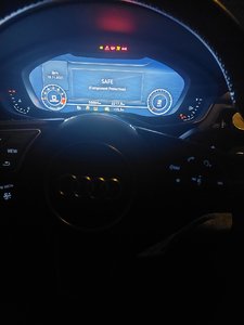

    добрый вечер всем , кто может помочь в моей ситуации и расказать что делать ? короче взял audi a4 b9 usa была проблема на приборке горел желтый ключ проблемы с запуском двигателя , при этом машина заводилась все работало штатно , решил устранить проблему поехал в сервис где работают только с вагом приговорили блок комфорта , спросил можно ли прописать бушнии с таким же номером на что ответили что можно попробовать , купил блок начали прошивать в итоге сказали что не получилось загорелась елка на дисплее , сказали нужен новый и все решится заказал новый , пришел через 3 недели , прошили ,на приборке зажглась надпись защита компонентов ничего не работает , слесарь говорит мол крякнулся блок гатеуай каншины , я говорю кааак , он отвечает блок тот бушний в прошлый раз прописал свой вин в блок gateway , и он мол все испортил , я ошарашеный спрашиваю а че же эта защита не включилась при первой прошивке бушнего блока , а лишь когда прошивали второй раз , на что внятного ответа я не услышал , посоветуете что делать в данной ситуаций и как решить проблему

    зови норм спецов а то добьют и то что есть

    Едь к официалам, они снимут защиту 100% и возможно дешевле гаражников

    Вы в каком городе? В Москве могу посоветовать грамотных специалистов
