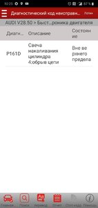

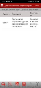

  10. eygen
    eygen Старожил
    29 мар 2006
    7.413
    A6 2.5 TDI 96г.
    4 цилиндр замена свечи накаливания, мозги webasto в ремонт(пропаять надо).
    Некоторые ошибки подогревателя приводят к тому что вентилятор не отключается и молотит пока аккумулятор не высосут, 01414 не знаю приводит ли к подобным проблемам.
    С другой стороны тепло, включаться подогреватель не должен.
    Ошибок по току покоя не показывает? Нештатного ничего не установлено?

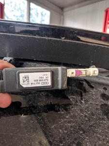

    а это может садить аккумулятор ? Это усилитель антенны, через ещё стопсигнвлы горят , в спойлере находится

  15. Антон039
    Антон039 Новичок
    12 сен 2017
    20
    Калининградская обл.
    Хотя радио работает нормально

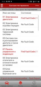

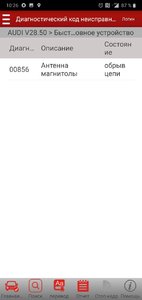

  16. eygen
    eygen Старожил
    29 мар 2006
    7.413
    A6 2.5 TDI 96г.
    Если с ним проблема обычно ошибку показывает

  18. Антон039
    Антон039 Новичок
    12 сен 2017
    20
    Вот что выдаёт
