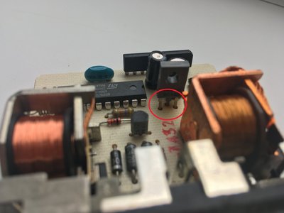

    Судя по фото, на нём собран стабилизатор питания микрух.
    В этом случае - он должен греться.

    Т.е. нагрев его - норма ?
    Под ним , транзистором , плата уже стала темная от нагрева .. или за последнее время или с годами , непонятно .
    Можно забить на это ?
  5. Woffka
    Woffka Старожил
    9 апр 2011
    12.821
    Казахстан
    A80 B4 ABT 2.0 92г
    Можно и забить.
    А можно, если так беспокоит нагрев, прикрутить к этому транзюку радиатор в виде алюминиевой пластины любой конфигурации, какую позволит фантазия. ))
    Естественно, там всё зависит от доступного места.
    И естественно, наличие любого радиатора, даже величиной пару см, облегчит температурный режим транзистора.
    Вопрос только в том - а надо ли? Ведь столько лет оно проработало без нареканий. )))

    Была такая мысль с радиатором и просверливанием отверстий в корпусе для отвода тепла .
    Непонятно только, это его нормальный температурный режим, либо неисправность его нагружает ..

    Линейный стаб греется всегда.
    Так что это его нормальный режим.
    Кстати, дырки в корпусе я бы делать не стал. Ограничился бы радиатором.

    Я подумал с дырками лучше будет. Корпус вертикально стоит , парочку с боков для входа воздуха и сверху в торце - выход .
