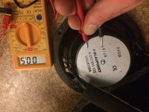

    Вообщем я первый раз мультиметром пользуюсь, ImageUploadedByTapatalk1415736120.801475.jpg вот фотка правильно ли проверил ?

    А6/С5 2,4 00г.мкпп
    правильно. Теперь подключай дин на прямую к чему нибудь чтоб играл. Потому что если катушка в норме,это ещё не факт что дин рабочий.
