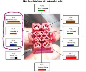

    Народ, а подскажите плиз, у кого есть схема распиновки проводов, приходящих из магнитолы Concert в саб? Хочу подцепить еще один активный сабвуфер для частот ниже 40 Гц, которые штатный вообще не воспроизводит.

    Блин были где-то в подобной темке а где не помню? Так прозванивай цешкой по одному и усе! 1Питание пост,1питание при вкл мафона,1масса,на зад Дины 4 шт,и линейник 2 плюса и 1или 2 минуса! Тип того пробуй! Нич-сложного!

    Сегодня со своим возился-ощем у меня на тюльпаны приходит 4 провода как пологен! Саб тихо играл! Цепанул на зад каналы с мафона ---и поперло дело, сразу как положено зад дины цепанул всё робит УУХ!!! А дело было в линейнике ощим он не дает сабу нужного питалова, а канал даёт!!!:rock:

    Распиновка фишки саба (не BOSE !!!)
      85 КБ
      644
