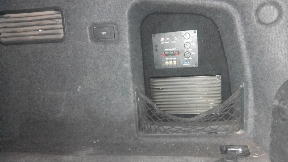

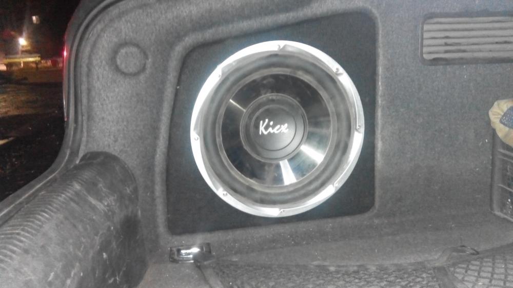

    мы вот так на b6 замутили,разобрали активный,раскидали по нишам,вот что получилось.Только не судите строго!!!!выход взяли от родного саба

    зачет! Сам делал или в сервисе ? Если в сервисе, то какой бюджет за работы? :)

    делали сами.бюджет 2 по 2.5 пиво с рыбкой,3 тюбика эпоксидного клея и стекловолокно

    огромное желание сделать подобное, расскажите: где брали плюс, ноль под питание, звуковой сигнал, и сигнал питания для усилителя?

    мутил себе систему фронт-саб в b8. линейники выпаивал из г.у.(ничего сложного при небольших навыках работы с паяльником) саб в коробе в багажник, колонки в штатные места через фанеру. шумку не делал. долбило от души (саб-каденс, колонки-длс). сейчас всё это стоит в а5, поёт ещё лучше т.к один объем

    Подскажи, откуда взять + на усилитель ACC ?

    от антенны в задней стойки
