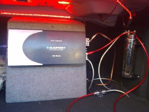

    жду пока съездит , :[:]|||||| а серьёзна так как на фото сделал так и стоит

    Симпотично, но места много в багажнике занимает?

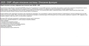

    ловите, все там есть

    На BOSE с 11-ой недели 2005года саб не ставится! :umnik:
