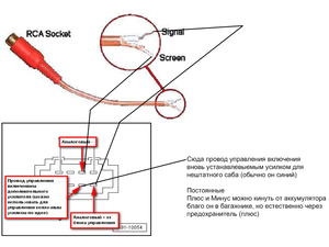

    Ищешь усилитель -R12- (дополнительный) за левой боковой обшивкой багажного отсека
    Снимаешь штекерные соединения усилителя -R12- (дополнительный усилитель), короче штекер и над штекером заголяешь провода согласно схемы, к ним припаеваешь один РСА ( в народе "тюльпан"). Потом надеваешь на каждый провод по отдельности термоусадочную трубку. Все. Дальше только усилок поставить и к нему саб (ну или просто активный саб со своим усилком)
    Схема ниже. Должно получиться в теории.

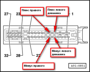

    Да я уж не знаю кто и что писал, просто помню схему с БОЗЕ.
    Значит только через передние колонки. Ну или через одну левую. Прямо с блока. А есть усилители с двумя каналами (правый и левый) на вход и одним (для саба) на выход. Тогда уже можно и от обоих колонок кинуть провода.

    Берешь такой (например) усилок
    Два таких тюльпана (только папы, а то тут мама нарисована)
    На надписи на рисунке не смотри, рисунок - просто пример проводка!
    Дальше: сигнальный провод одного цепляешь у штекера к плюсу левого, а экран - к минусу левого. Получился один канал - левый, по аналогии с правым, согласно следующей схемы:

    Дальше все это дело (полученные два конца "тюльпанов" с "папами" втыкаешь в усилок согласно инструкции подключения. Саму голову саба подключаешь с другой стороны усилителя мостовым соединением (согласно клеммам на сабе и на усилке с надписью "Bridge" - это крайние две клеммы). Все получаем 460 ватт в номинале (на этом усилке). Думаю достаточно.
